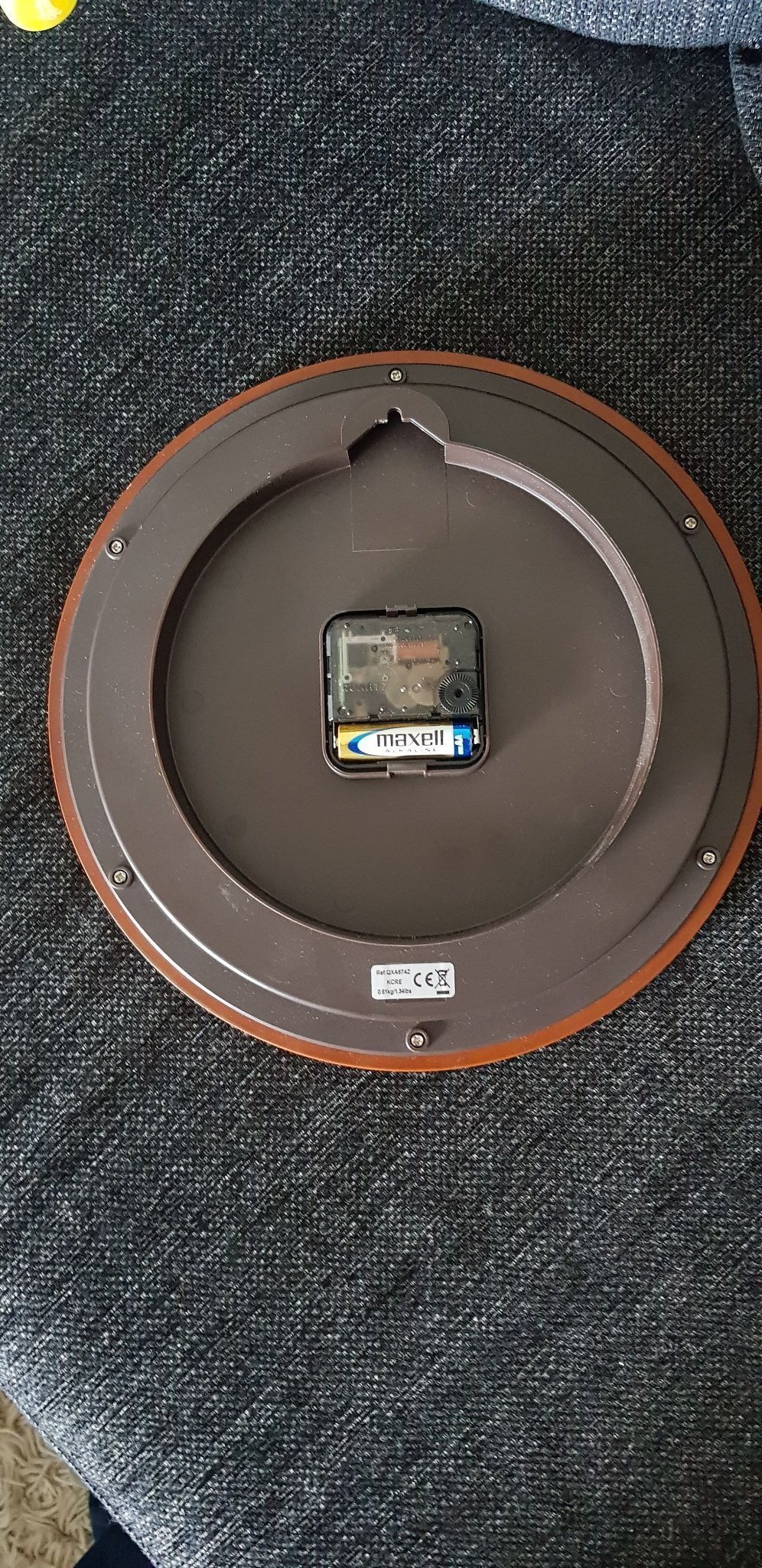

Имам ето този модел Seiko:
https://www.watchshop.com/seiko-clocks- ... 65963.html
За съжаление наскоро спря да работи. Пробвах 2 различни батерии, не помагат. Изглежда е изгоряло нещо. Въпросите са:
1) Подлежи ли на ремонт механизмът или продават ли се като резервна част?
2) Как се изважда механизмът. Разкопчах щракалките отзад, но като пробвах да го изтегля взеха да се издърпват и стрелките. По периферията на кръга отзад има винтове, но не знам ако започна разглобяване докъде ще стигна и да не се разхвърчат дребни части.
3) Може ли да се ползва механизъм от друг подобен часовник, примерно Seiko QXA756B:
https://www.ebay.co.uk/itm/313468156383

Re: Изваждане/ремонт на механизъм
Като гледам линковете явно живеете на острова.
Ако вземете механизъм от друг часовник , има опасност да не съвпаднат размерите на стрелките , тоест по добре да намерите механзъм със стрелки и смяната е много лесна.
Трябва да видите как да свалите стъклото , после махате стрелките , под тях има една гайка отвива се и целия механизъм излиза назад , само с дърпане няма начин да стане.Няма дребни части , винчетата по периферията са най дребното нещо в него смело развивайте .
Ако качвате снимки с въпросите ще е много по лесно да ви ориентираме .
А стария защо не тръгва , да не са окислени пластините на батерията , ако е изтекла старата.
Стъргах пластините - не мисля, че е от това. А и не се вижда да са много окислени. В описанието на един часовник четох, че батерията АА трябвало да бъде цинково-нещо-си, а не алкална, защото алкалната давала по-голям ток и се развалял механизмът. Предполагам това е станало. Където и да гледам все алкални батерии продават. Може ли да изгори бобина или нещо друго каквото има в механизма? За стрелките - предполагам могат да си стоят старите стрелки. Или захващането им не е еднакво?
Предполагам че става дума за нещо такова , виждат се стрелките и отзад най обикновен механизъм.
Като го разглобите , пробвайте да поразмърдате секундната стрелка и изобщо всичките стрелки с врътката отзад , ако не тръгне си трябва измерване какво не му е наред на механизма.
За съжаление в Търново не познавам часовникар , то всеки сменявач на батерии може да смени механизма , но не познавам местните майстори.
Щом нямате проблем с електричеството , това е най обикновен стъпков електромотор който работи с импулси на всяка секунда към бобината .
Първо преодолявате страха от винтчета и пластмаса и го разпилявате на парчета. Единствената снимка която ще ви трябва е преди да свалите задния капак , а може и след това за да сте спокоен че няма да объркате няколкото пластмасови зъбни колела.
С омметър измервате бобината , трябва да има съпротивление . ако има с поставена батерия мерите с волтметър дали 1.5 в стига до схемата на платката и дали идват импулси на бобината на всяка секунда. Внимавай като мерите да не са лакирани спойките или пистите и все да ви показва прекъснато.
Ако това го има значи просто е мръсен и трябва малко чистене на зъбните колела.
Докато не качите хубава макро снимка на механизма без заден капак , не мога да ви кажа нищо повече , въпреки че съм от Търново не съм гадател.
Ето набързо разглобих донякъде първия който ми падна пред очите , да видите че няма никакви сложни неща вътре , моторче и зъбна предавка , зъбите са доста малки и едно боклуче е достатъчно за да спре.
МОже да има гайка над последната стрелка може и само да е нанизана , вадят се със смело дърпане.
Под последната стрелка има гайка която държи механзма към корпуса или циферблата.
И като отделите механизма ще видите че е било напразно там няма какво да се види или пипне.
Ето тук се вижда един хубав косъм който ако е отзад между зъбните колелета може да спре механизма.
Повтарям да не се заблуждавате че това е много ценно оригинално Сейко , просто обикновен стенен кварц с надпис Сейко.
Жалко днес изтървахте битака в Горна , там можеше да си купите няколко такива за трениране.
А ако все пак не ви се пипа , помолете най големия майстор на Сейко , колегата Сейкоша във Варна да ви го прегледа и оправи.
Да не остава висяща темата, малко допълнения. Разглобих, мерих с уред - не получих убедителен резултат. След мерене на диаметър и дължина на "шпиндела", стигнах до този механизъм:
https://www.ebay.co.uk/itm/184235987761
Взех го, сложих. Върви засега, да не казвам голяма дума, че не се знае колко ще е точен. Стрелките не ги набих много здраво и не знам колко добре се държат. По надписи отзад прилича на повредения, не се чува и цъкане. Накратко - засега изглежда оправен проблемът. Ако изкара 4-5г, ще знам как да търся следващия. А дотогава може и да изкарат по-свестни нови модели.
