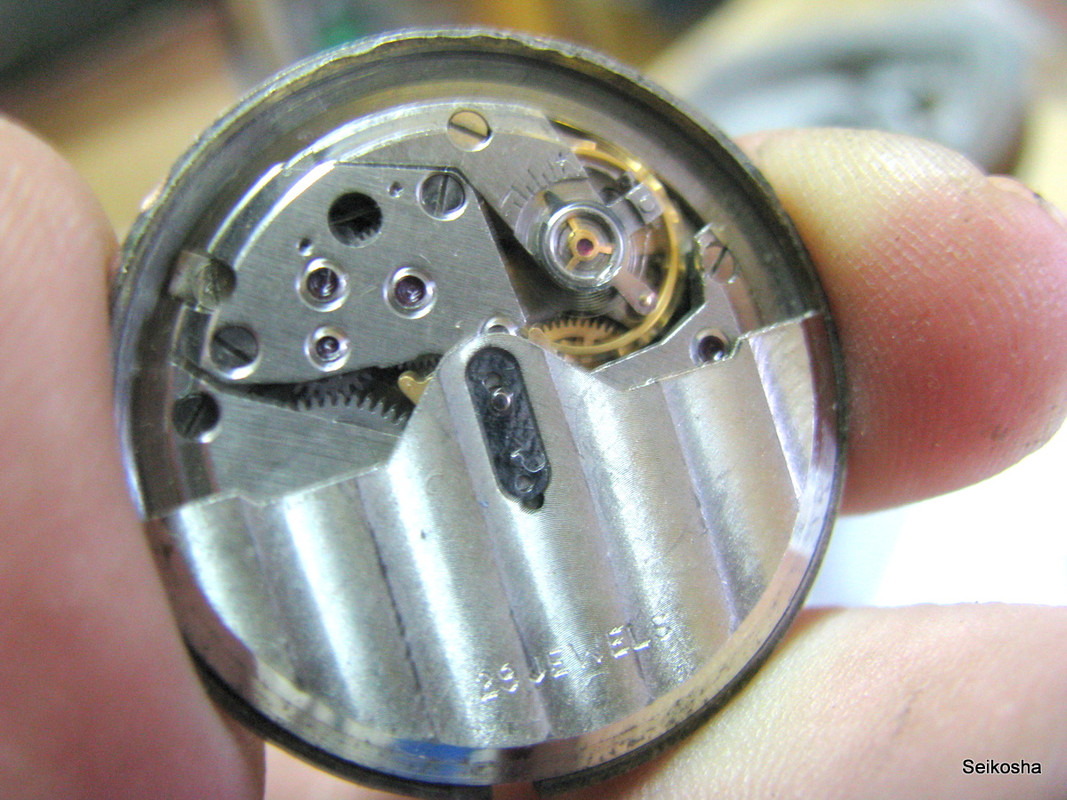

Момента на истината дойде, за щстие май механизмът е верния:

Ама това е Полет 2416 - плосък автомат с 23 камъка. Затова не му е нужен тумбест капак - машината заедно с ротора е по-тънка от 4 милиметра.
Така че ще търсиш циферблат и стрелки. Корпусът... абе май си е негов :-)
Но машината си е редкаж - не са много такива, и основно са в делукси.

Честно казано не знам :redface Като гледах с просто око ми приличаше на 25, а на снимката мяза на 29, ама какво е, нека кажат хората, които разбират....
Ама тук Seikosha e показал същия:
Това е темата: viewtopic.php?f=58&t=1701&start=390

:o М'чи аз въобще не помня,че го имам този механизъм,благодаря за подсказването :) Ми това е или 2415 или 2416 Орбита ,или Космос,тъй и не се научих да ги различавам ,ма Орбита е дебела 3.9мм ,а Космоса е 4.5мм. и сигур е Орбита тогава с този заден капак. Браво,рядък механизъм и за мене циферблата си е негов,може да се види как са краченцата за всеки случай. Стрелките не са му прилични според мен,а касата е откровено не негова,мирише ми на Восток 2409 или 2414А той е дебел 4.1мм. Като отчитам ,че и ремонтоара идва по-дълъг, мисля дека да е бил в каса като първата показана най-горе -кръглата. Разбира се това е само мнение на базата на визуално, а не на пряко сравнение.

Това е машината:
http://www.ranfft.de/cgi-bin/bidfun-db. ... oljot_2416" onclick="window.open(this.href);return false;
