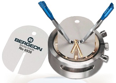

То е ясно, че ако имаш Bergeon е най-добре, но щангичките са 130 - 140лв. без доставката. На Horotec са малко по-евтини, но и те са пожар. Тези китайски те не съм ги имал и не знам как са, но съм поръчвал китайския Hand removing и трябва да ти кажа, че не е по-дебел от Bergeon. Може би си попаднал на различен. Това с тегленето се оправя за минута.fade написа:И двата инструмента ги имам, и не съм очарован много от функционалността им.
Особенно стрелковадача не ми харесва как работи. Прекалено е дебело източен и не тегли равномерно от двете страни. Може би защото са евтини китайски. А вторите щангички имам само една, но е мека. Наскоро се опитах да вадя една стрелка от километраж с нея и поддаде. Тя също е източена доста дебело и на стрелки на ръчен часоеник не може да влезе под часовата стрелка в повечето случаи.
Щангите не е проблем да ги изпилиш и ако толкова те дразни вида от пиленето, една полировка ще ги докара до заводско състояние.
Аз свалям стрелки с целофан, ползвал съм и найлон, но с целофана ми е по-удобно. Не се разтегля толкова и като че ли е по-здрав.
Тази основа също е много здрава
Твърда и в същото време пластична.
