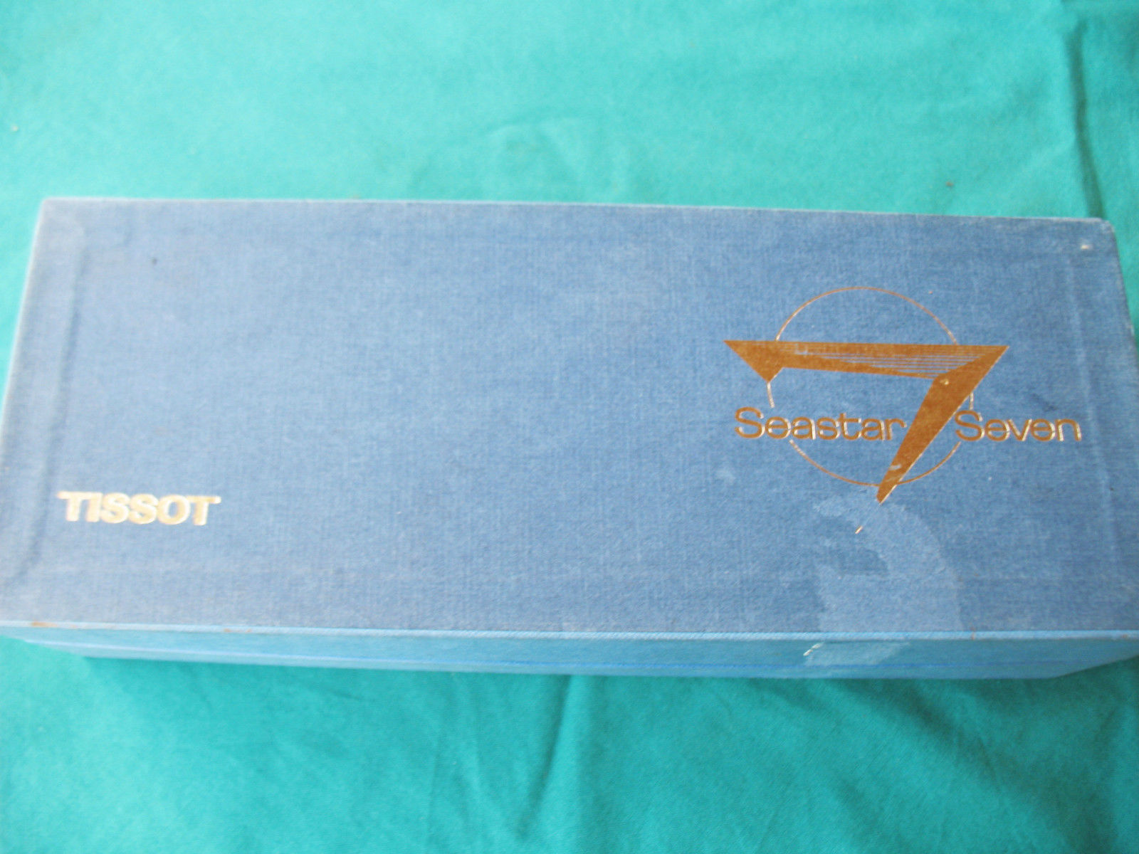

Ето накратко аз пък на какво попаднах вчера.
То не е за цяла тема така, че тука ще покажа.
Вадене на ремонтуар като е отбелязано "TURN" на механизма.
Накратко.
Избирате подходящо сирока отвертка приблизително колкото е широк отвора вкарвате я успоредно на ремонтуара и завъртате на 90 градуса. Това освобождава ремонтуара.
За инструмента на Тошо.
Това сигурно е рядкост като комплект. Има ли много други модели Тисо които се отварят по този начин?
При кварцовите по някой път си е направо енигма как да извадиш ремонтуара. Това което описваш при твоя Сашо, силно прилича на ваденето на циферблати на стари саати за джобито. При тях колчето влиза в отвора , а до него има на винт пластина която представлява прерязан кръг. Когато е завъртяно към отрязаното, колчетата се освобождават, а когато се стяга , се завърта за да опре окръжността към колчето и така го застопорява. Не знам дали стана ясно, ако намеря някой ще покажа. Не само Тисо, но и много други производители са правили модели с монолитни каси, предполагам в търсене на по-голяма водоустойчивост, или просто мода. Знаете някои правоъгълни на Сейко TV са такива, то всичкото тръгва от Радо Манхатън модела, та чак и Ракета направиха такъв, е не монолитен баш :)
Като гледам кутията има поне 8 различни размера стъкла които се вадят и слагат с тоя инструмент , забравих да отбележа инструмента за вадене на стрелки , ламаринката долу вляво , а може би и за повдигане на циферблата.
С тези специални инструменти лекичко са насочвали потребителя към официалния сервиз , и така са получавали понякога повече печалба от профилактика отколкото от продажбата .
Лично мое си мнение , доказано в много области .
А иначе си е най обикновенна цангова отварачка за стъкла в случая с тоя модел стъклото е с диаметър 32,5мм
