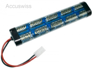

Понякога адаптерите които продават са с повече волтаж отколкото ги пише. например ти си поръчал 9 волта а ако го измериш ще дава предполагам около 11-12 ,че и нагоре зависи колко е лъжлива марката производител. Това го правят защото мощността която пишат уж е за 1 ампер, а тя вътре хич не е толкова и те вдигат напрежението така, че то като се свие от голяма консумация да не пада под 8-9 волта. Та да внимаваш с адаптерите. Имам един адаптер който пише, че е на 9, а като меря на изводите е 15 волта.
Друга идея имам. За да избегнеш евентуално бръмчене ако адаптера не е хубаво филтриран *или импулсен както каза Тодор, можеш да помислиш за акумулаторен пакет за RC модели. Отскоро се сблъсках с тази сфера и оборудвах за сина *то и замен де* една японка кола която вдига до 40км в час дори и по чакъл. Та като избирах акумулатор за нея взех 4000мА пакер.
Има на различни стандарти.
https://shop.akku-haug.de/images/produc ... 4842-0.jpg" onclick="window.open(this.href);return false; - 9,6 волта
https://www.accuswiss.ch/images/product ... 6416_0.jpg" onclick="window.open(this.href);return false; - 12 волта
http://www.rcfreaks.ch/wp-content/uploa ... 000mah.jpg" onclick="window.open(this.href);return false; - 7,2 волта.
цените са около 20-25лв. Може и по евтини да намериш от Китай.
иии да има и стандарни зарядни батерии на 1,2В които ще можеш да ползваш в оригиналното им легло.
