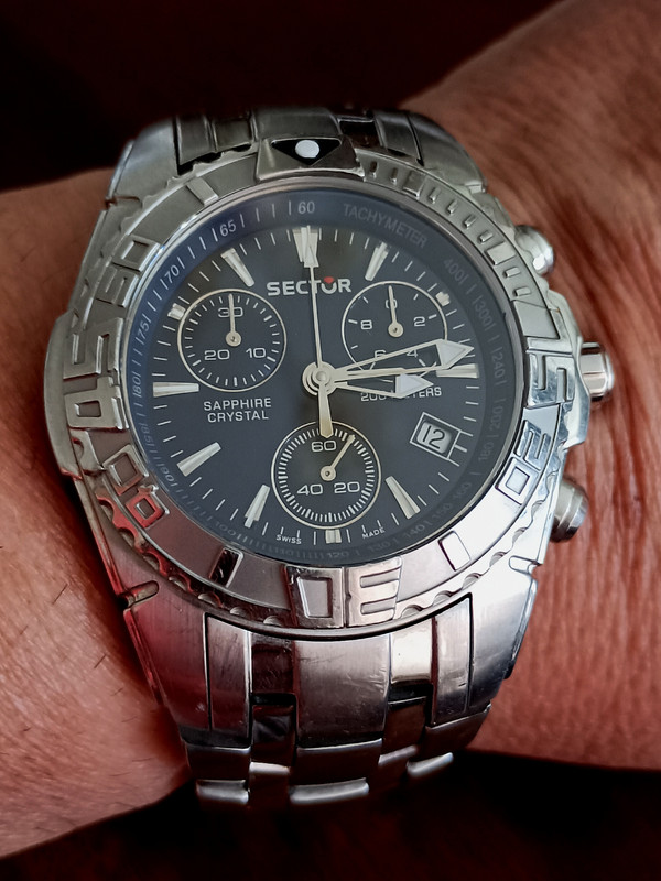

От проучването което бях правил за тези ЕТА, и че са с взаимозаменяеми части които могат да се вземат от евтини донори. Та взех един TISSOT Chronograph с ЕТА 251.272 на търг.
Както и преполагах и въобще не се учудих вътре беше с изтекла батерия. Ама такова изтичане отдавна не бях виждал.
Ето малко снимки.
Донорът Свач за 10тина евро.
Ето и пациента. Сапфир, леко кич, ама ще се радвам да го оправя.
