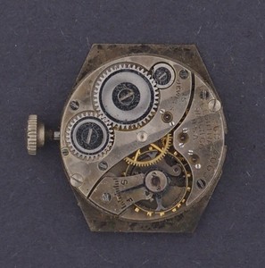

Здравейте, имам тук при мен един красив работещ отлично механизмъ на Elgin 15 камъка с малка секундна на 6 часа и ремонтуар на 3, въпреки, че е от малокалибрените механизми едва 28мм. Перфектен за малък ръчен.
Снимката е от нета, но е почти същият.
Въпросът ми е за ремонтуара.
Имам си ремонтуар, но до сега не съм попадал на подобна система без застопоряване с бутон или винт.
Отворът за ремонтуар в механизма е с квадратен профил. и ремонтуарът си влиза точно, но...
при завъртане на ремонтуара без да натискам се движат стрелките т.е. сверяване.
Когато натисна ремонтуара и започна да въртя като продължавам да притискам ремонтуара навътре, то тогава навива пружината.
В момента в който пусна ремонтуара механизмът го избутва и отново излиза. т.е. не мога да го фиксирам въобще.
Забелязах, че каналът на ремонтуара остава извън механизма. т.е. предполагам, че може би застопоряването на ремонтуара е било към корпуса - касата.
Моля яко някой е срещал подобно изпълнение да сподели?

Сашо, това се нарича негативен ремонтуар. Разпространен е в америка - всички американски джобни часовници са с такъв ремонтуар. Такива са и швеицарските, които са правени за експорт в Америка. Мишо ти е показал снимка, но в касата освен квадратният вал и коронката, има и една пружинираща цанга, която осигурява двете положения - навиване и сверяване. Коронката с вала си е част от касата и може да издърпва и прибира със щракване в двете положения, без да има изобщо механизъм...
Правят се на ръчни часовници в нови каси, но обикновено се налага цялостна преработка на ремонтуара. Има и такива миниатюрни цанги, които са част от тръбичката на коронката, но са екзотика.
